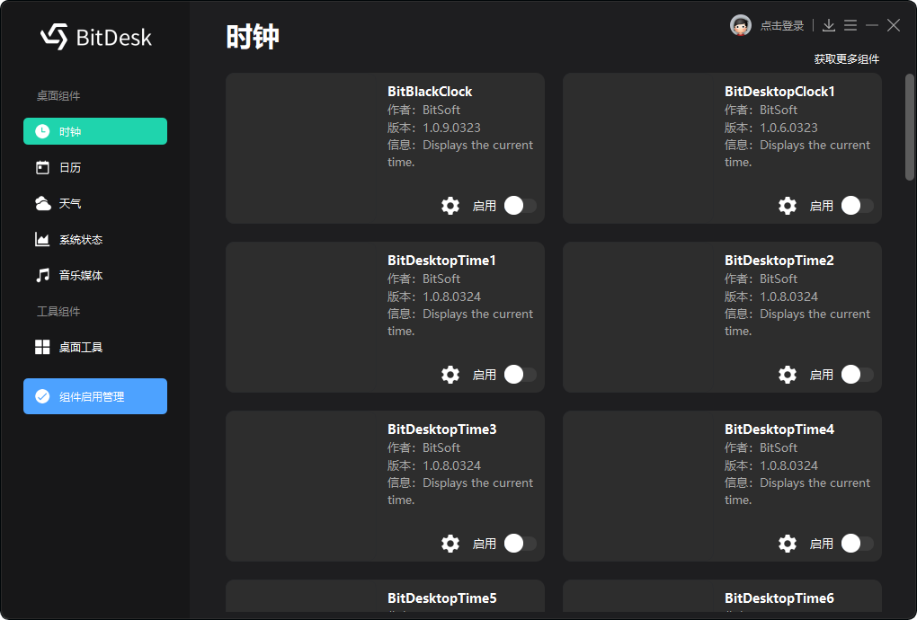

1.这个问题一般发生在用户刚安装完毕或刚升级完毕后,软件首页及组件中心显示不正常,分类中组件也不能正常启用,这个问题大多是因为系统权限问题造成的。如下图:

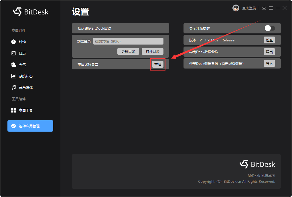

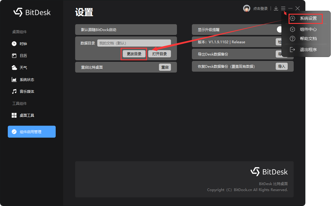

2.解决办法很简单,点击软件右上角菜单按钮,打开“系统设置”后,点击“更改目录”按钮,根据自己的情况选择一个目录位置(这个目录要保证有写入权限)。
3.修改目录后重启软件即可,如果问题依旧,说明选择的目录还是有权限问题,只需要再次修改。
